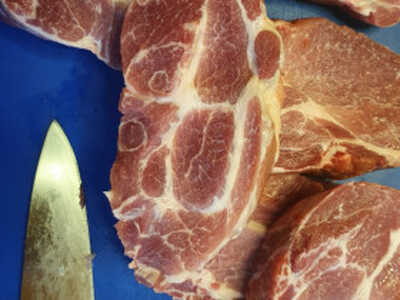

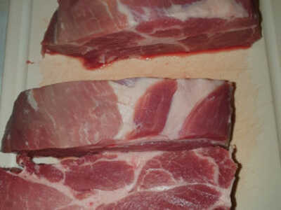

Den Schweinenacken schneidet ihr in ca. 375-400 g große Stücke.

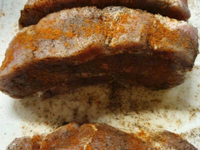

Nach ca. 72 Stunden (mind. 48 Stunden!) kommt das Fleisch aus der Lake. Das Fleisch abtropfen lassen, ggf. mit etwas Küchenpapier abtupfen und großzügig mit schwarzem Pfeffer (gemahlen) und Paprikapulver (rosenscharf) würzen.

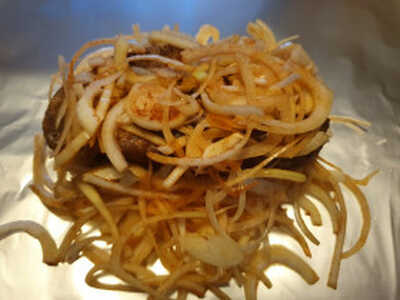

Legt nun eine gute Hand voll Zwiebeln auf ein Stück Alufolie. Dann eine Scheibe von dem gewürzten Fleisch darauf und nochmal mit einer Hand voll Zwiebeln bedecken. (Teilt die vorbereiteten Zwiebeln möglichst gleichmäßig auf die Fleischportionen auf!)

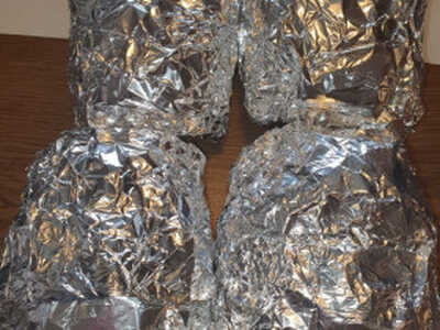

Nun das Ganze sauber und dicht in der Alufolie einwickeln. Schlagt die Enden der Alufolie nach oben, damit der Saft nicht heraus laufen kann. Verfahrt mit dem restlichen Fleisch genau so, bis alle Portionen aufgebraucht sind. Am Ende nochmal alle Portionen entgegen der bereits gewickelten Richtung in ein zweites Stück Alufolie wickeln. Es soll bei der Zubereitung kein Eigensaft herauslaufen. Bei der Zubereitung im Feuer achtet wie bereits erwähnt besonders darauf, eine stabile und reißfeste Alufolie zu verwenden.

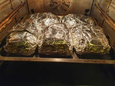

Für die Zubereitung im Backofen heizt ihr den Ofen auf 240°C (Ober-/Unterhitze, keine Heißluft!) vor und legt die Portionen für 100 Minuten bei 240°C und dann nochmal für 30 Minuten bei 150°C in den Backofen.
