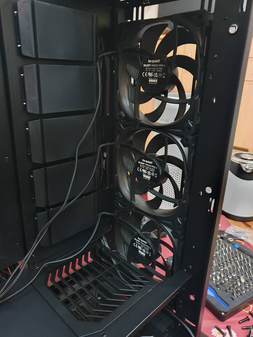

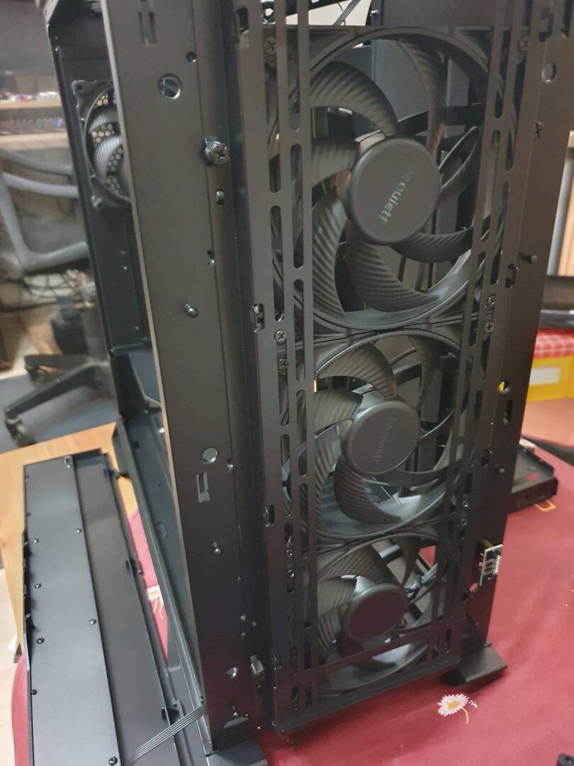

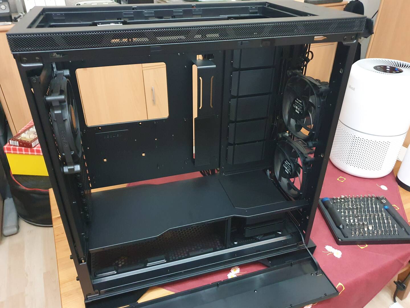

Zuerst mal die zwei mitgelieferten Standard-Lüfter in der Front raus...
20241218 224439
... durch 3 Be Quiet Silent Wings 4 Pro ersetzt und die Abdeckung über den HHD-Käfigen gegen die offene Airflow-Abdeckung ausgetauscht.

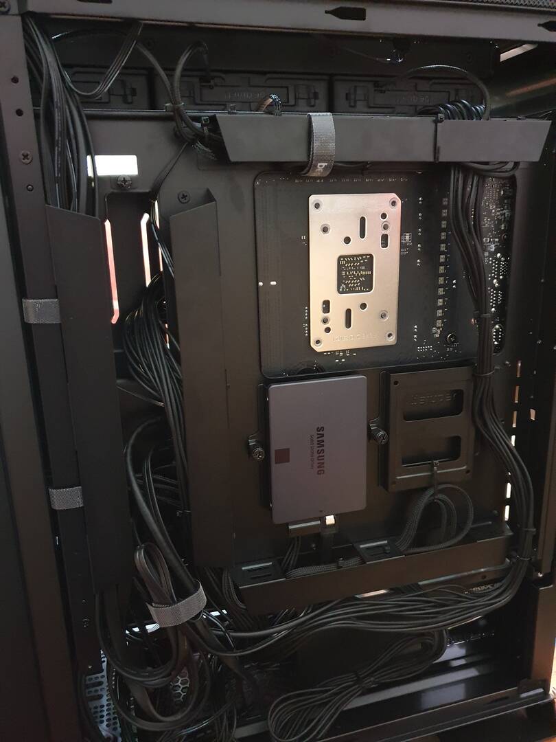

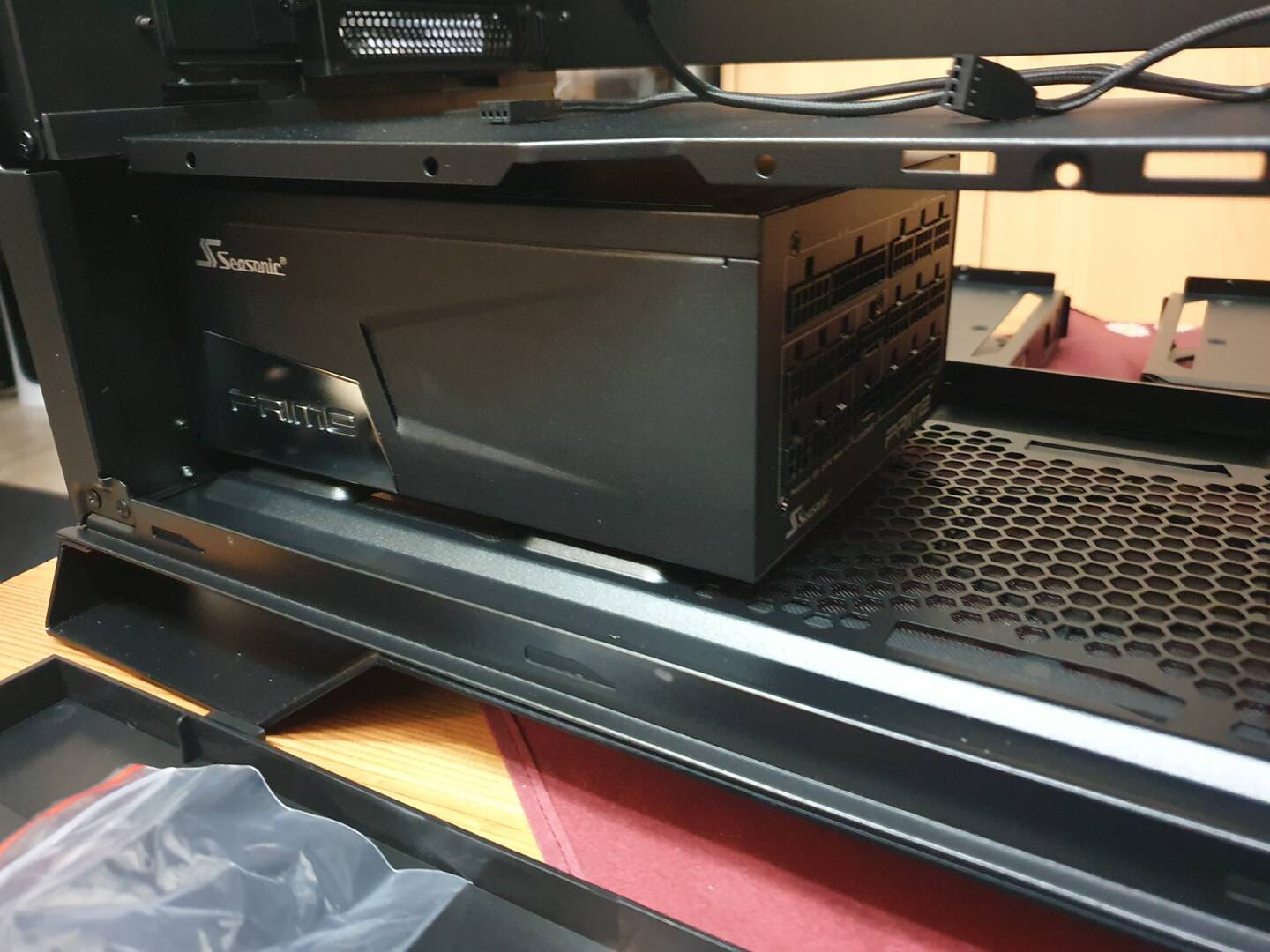

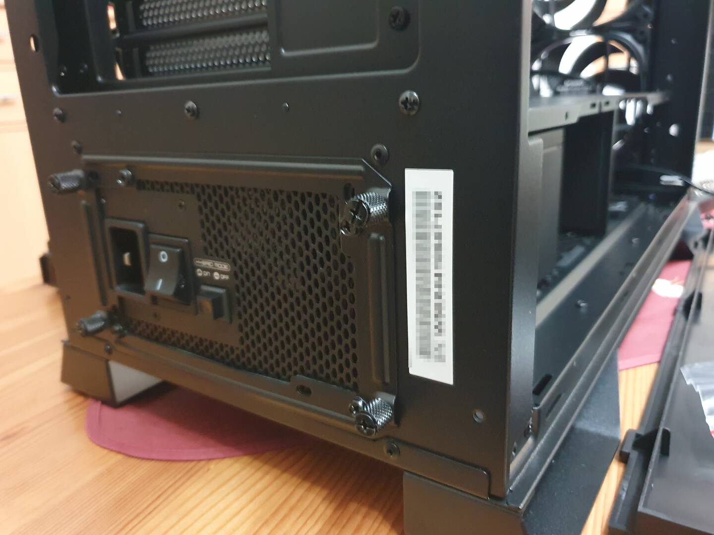

Dann das Netzteil in seinem neuen Zuhause untergebracht.
(Ja, das Netzteil ist aktuell total überdimensioniert. Zu dem Zeitpunkt, als ich die Hardware zusammengestellt habe, war allerdings in der passenden Stärke nichts zu finden, das preis-leistungs-technisch akzeptabel gewesen wäre.)
20241218 232043
20241218 232047

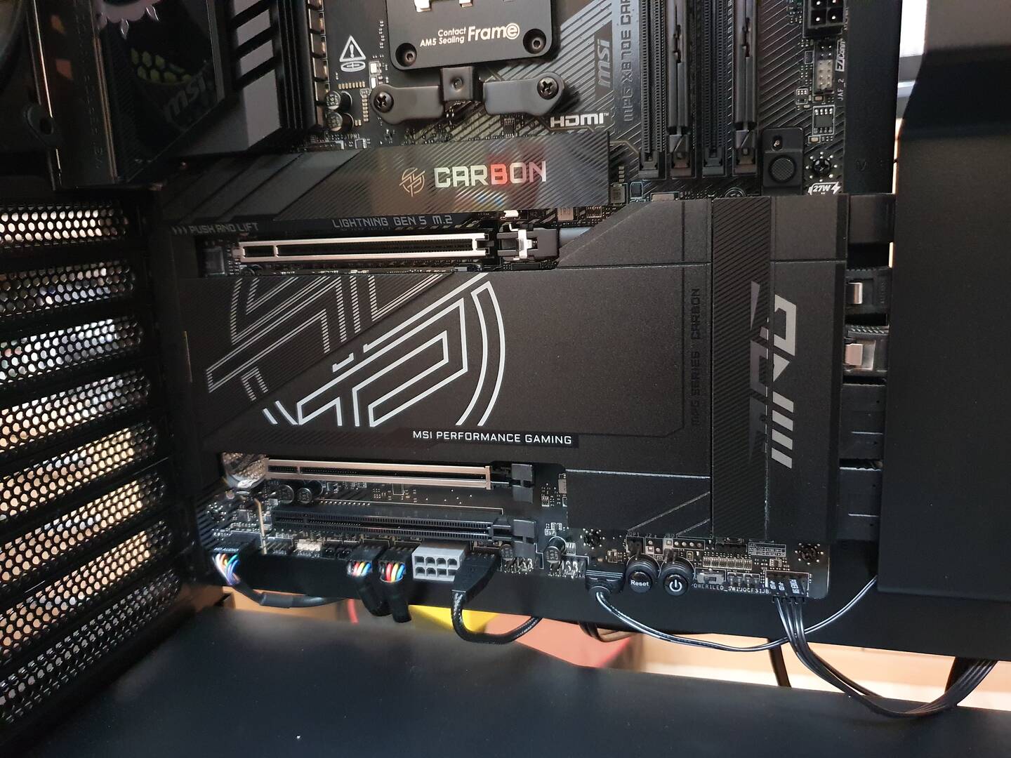

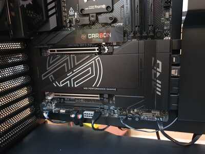

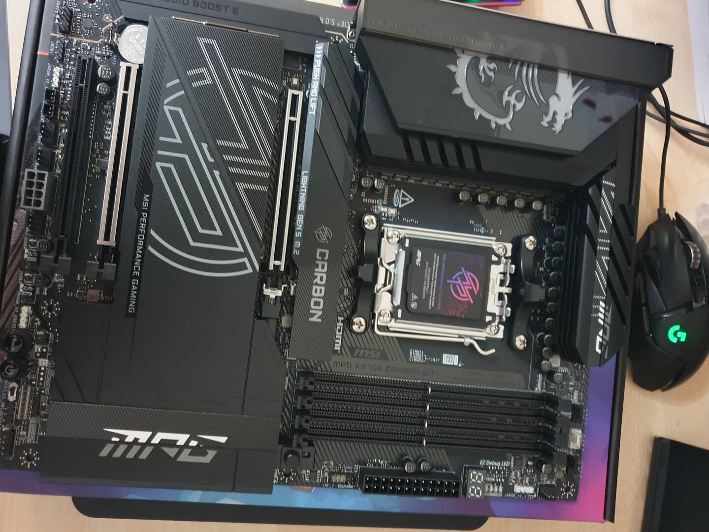

Nun zum Mainboard...
20241218 232409
20241218 232631

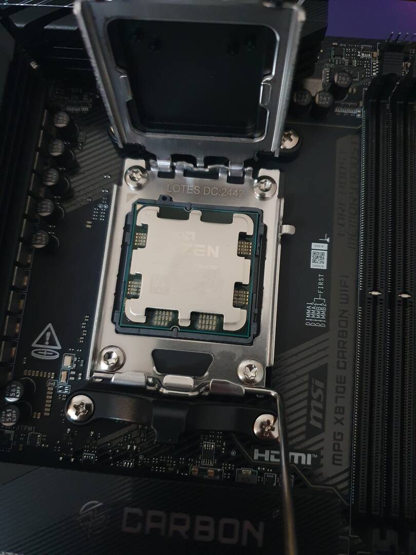

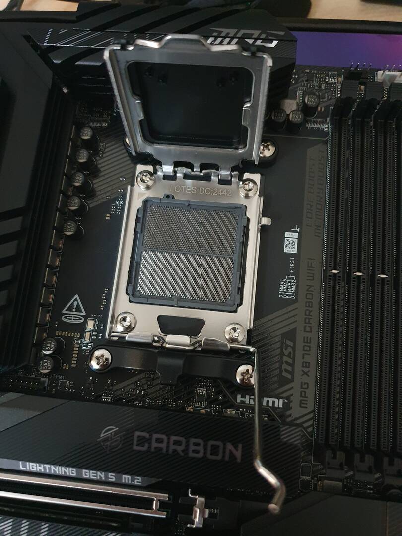

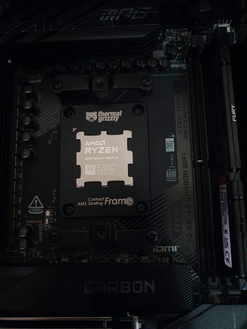

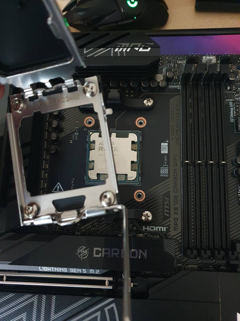

Rein mit der CPU...
20241218 232659

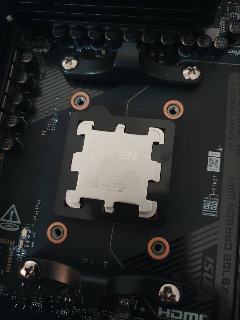

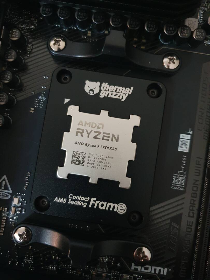

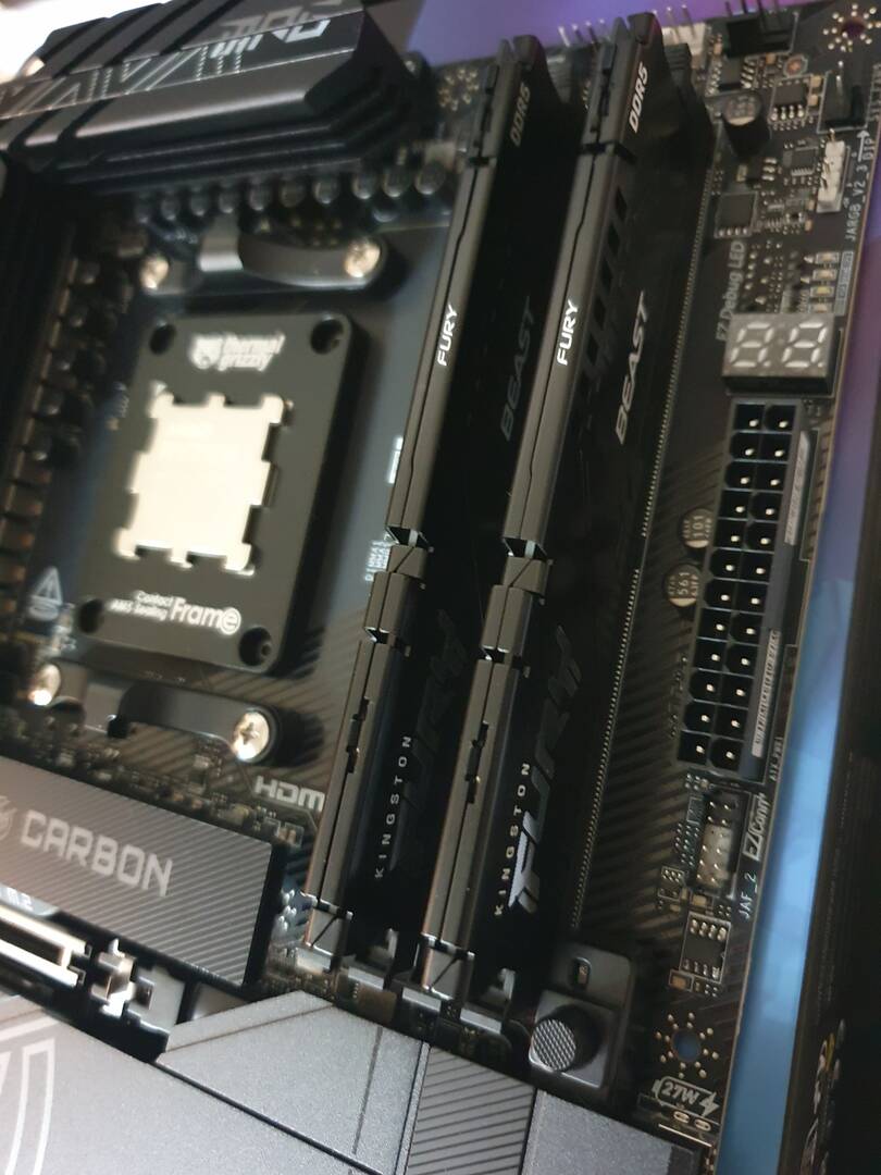

Den Standard SAM (CPU Halter) werde ich nicht verwenden...
20241218 232911
Stattdessen kommt der Contact Frame von Thermal Grizzly zum Einsatz...
20241218 233116
20241218 233417
Kommen wir zum Arbeitsspeicher...
(Ja, ich habe bewusst Riegel ohne RGB genommen!)

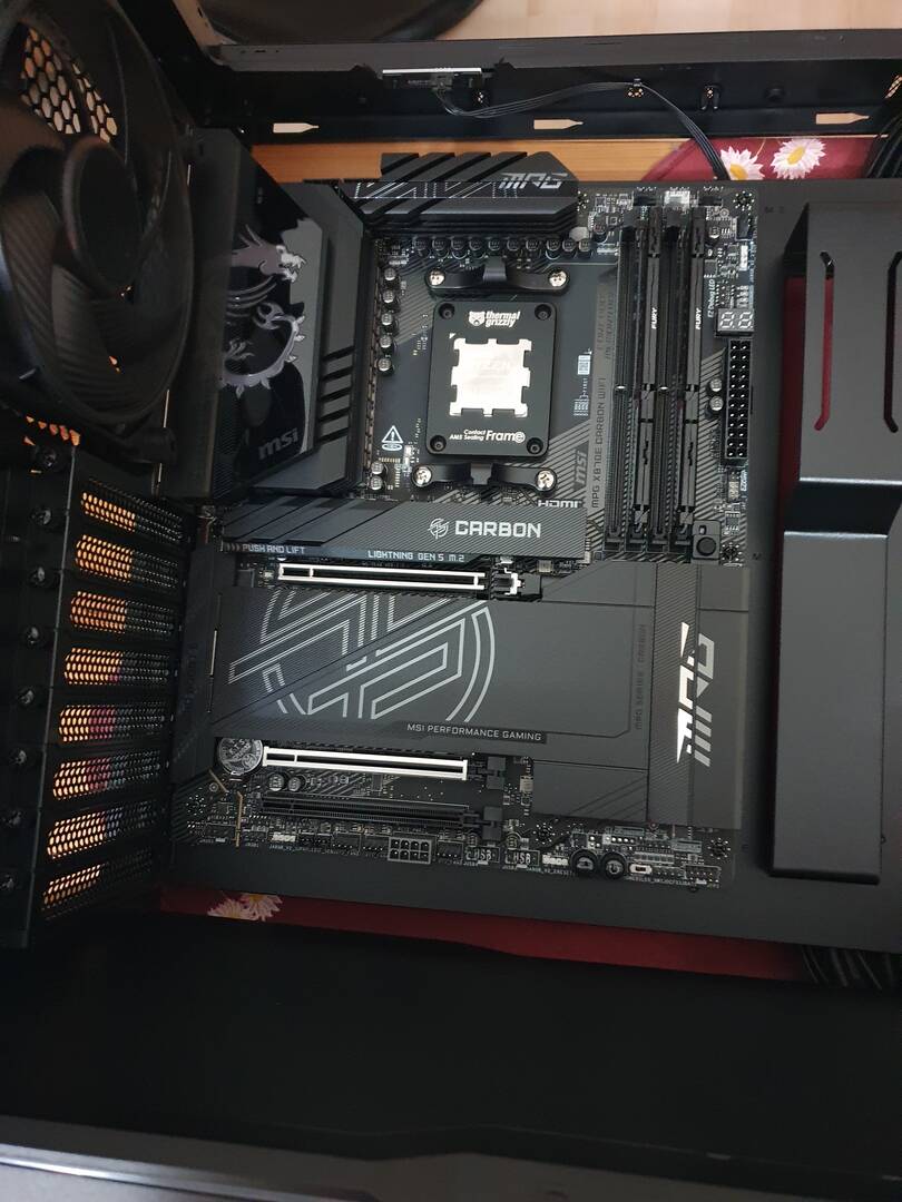

Ab mit dem soweit vormontierten Mainboard ins Gehäuse...
20241218 235820
20241219 200503

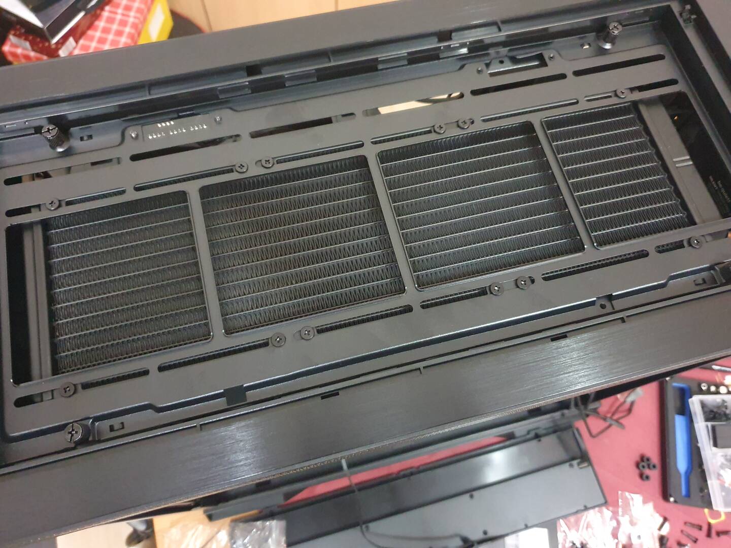

Den Radiator für die Wasserkühlung rein...
20241219 001055
20241219 001024
...und die 3 Lüfter auf den Radiator montieren...
20241219 001732

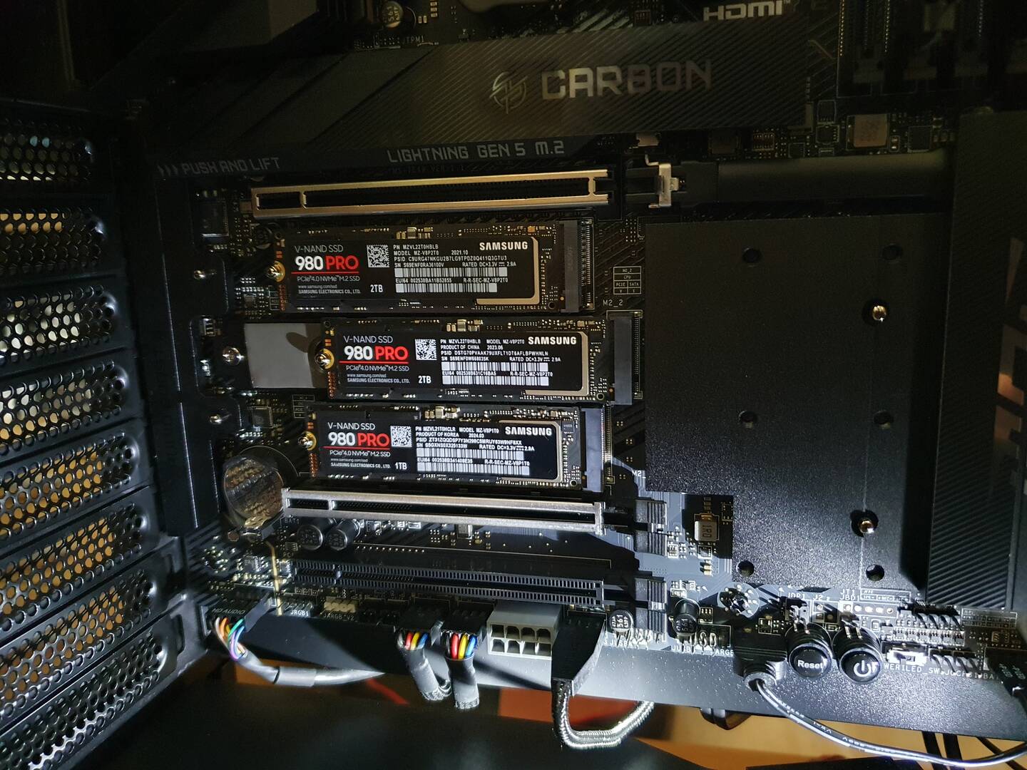

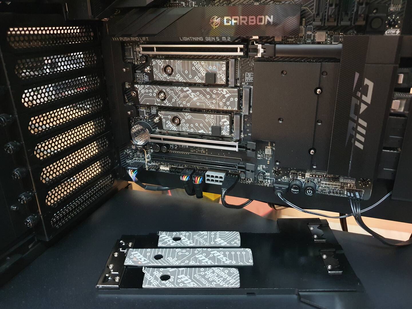

Rein mit den SSDs...
20241219 163046
20241219 163704
...und die Kühlkörper wieder drauf...
20241219 163811

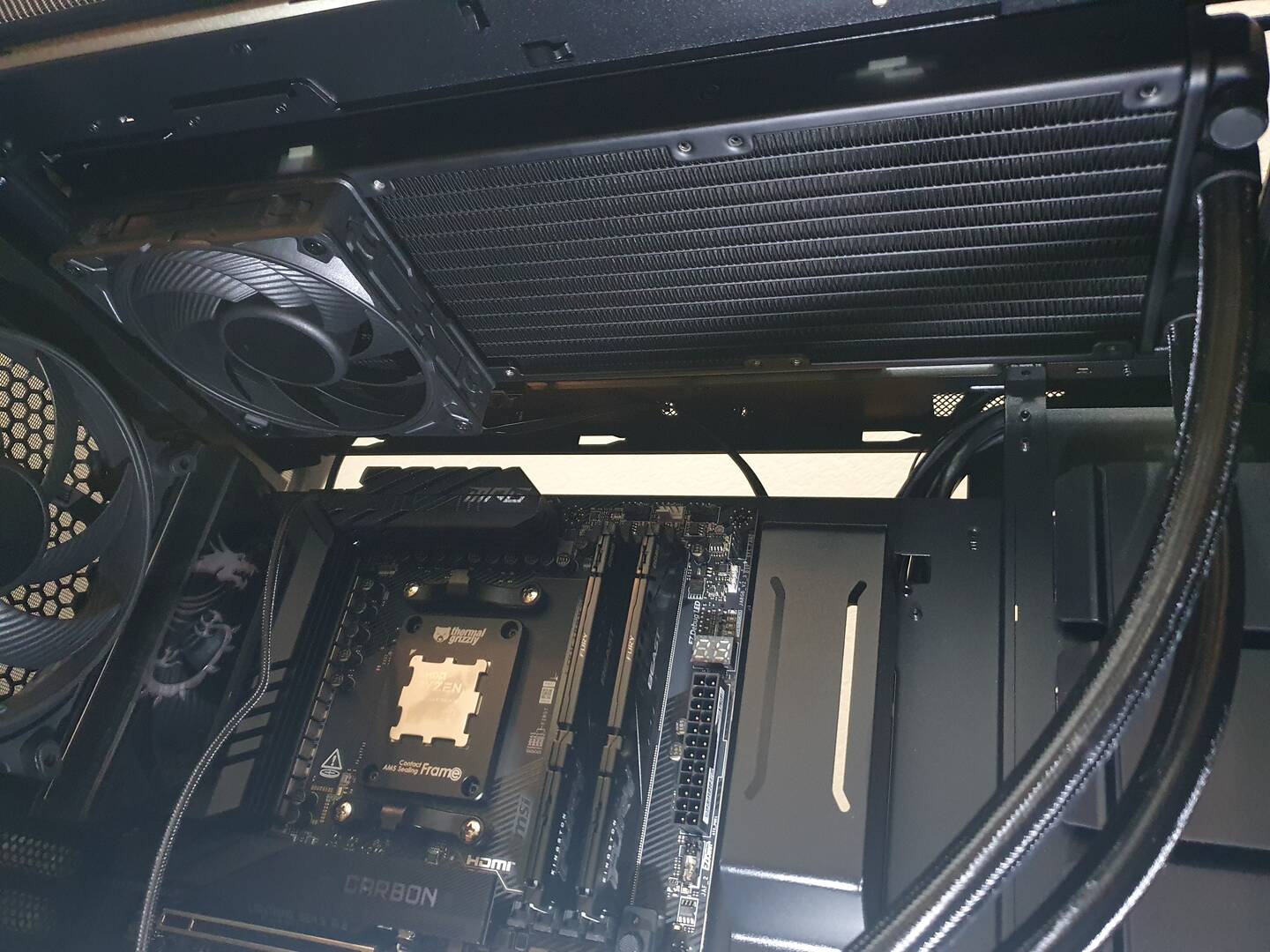

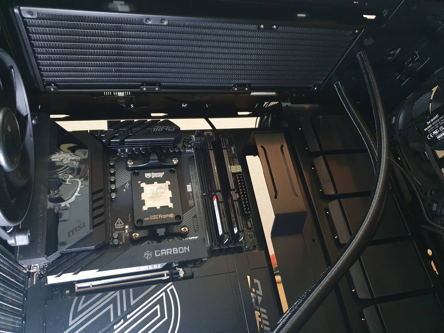

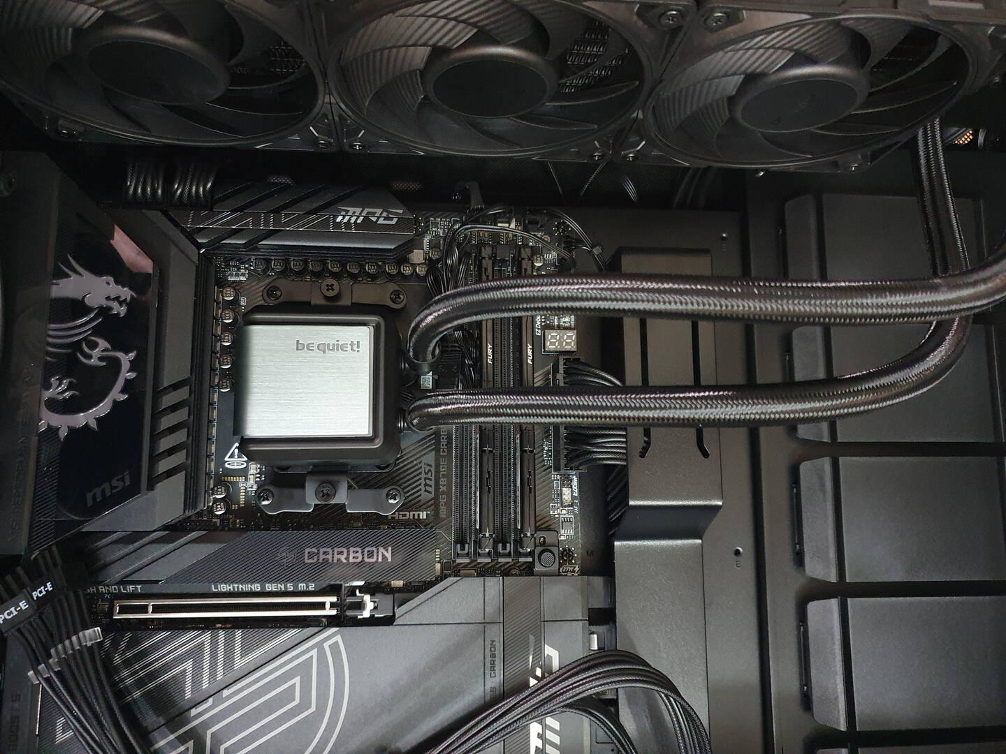

Nun zum CPU Kühler...
20241219 173721

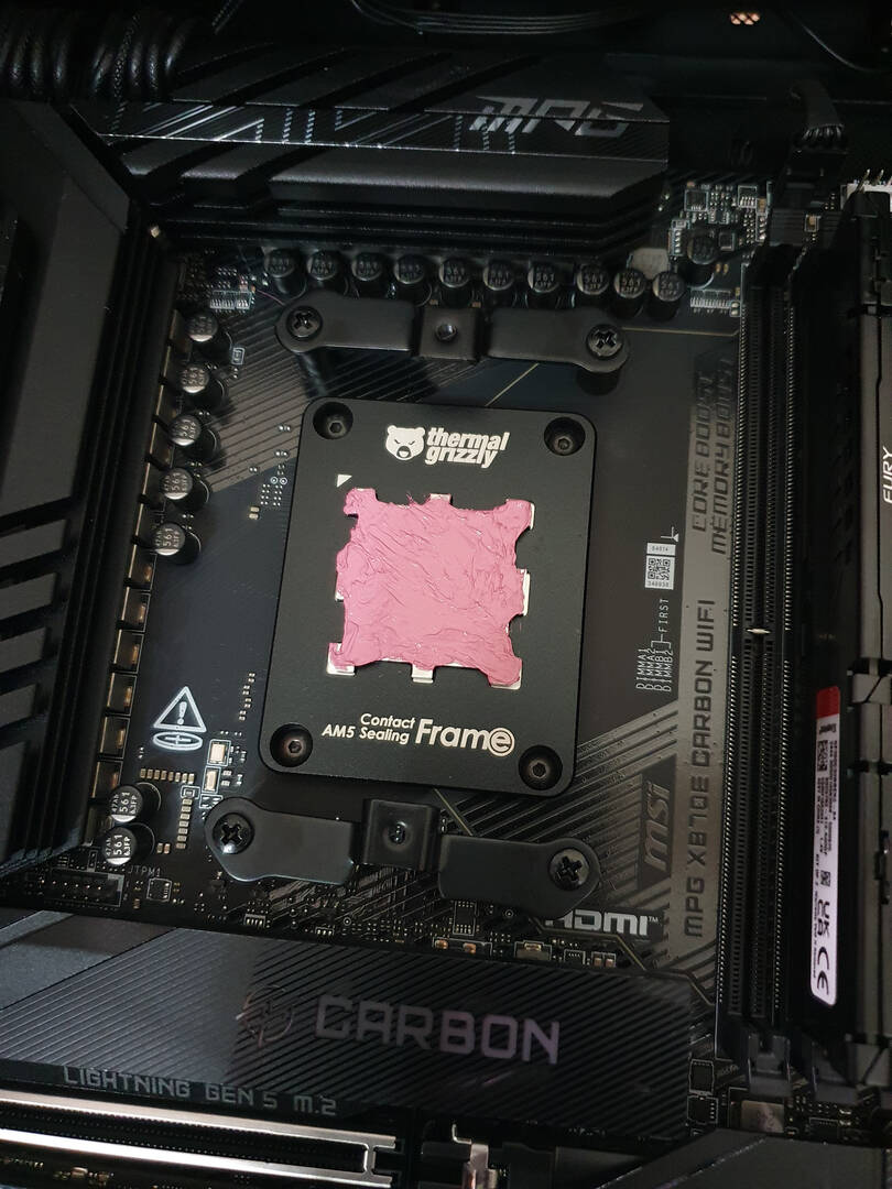

Wärmeleitpaste drauf...
20241219 173915
...und Pumpenkopf montieren...

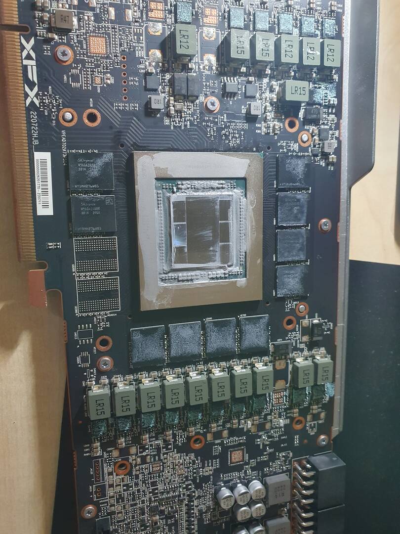

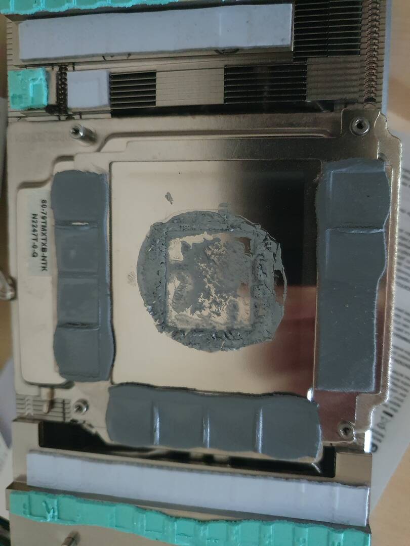

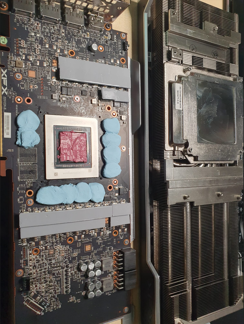

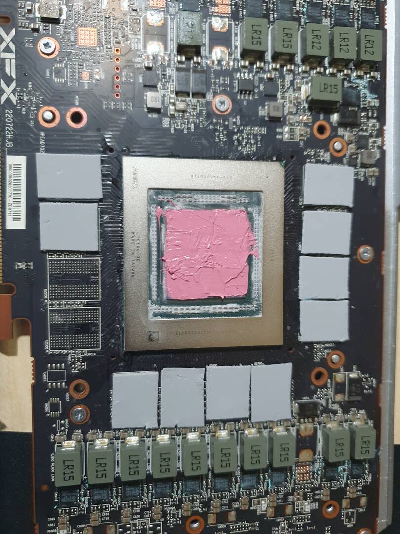

Da ich mit meiner Grafikkarte im alten System Probleme mit zu hohen Temperaturen, insbesondere am Hotspot, hatte, hab ich mich dazu entschieden, das Teil zu zerlegen und Wärmeleitpaste sowie Wärmeleitpads auszutauschen.
Die alte Wärmeleitpaste machte keinen vertrauenswürdigen Eindruck...
20241219 183158
Alles gereinigt, neue Wärmeleitpaste und Wärmeleitpads drauf...
20241219 183154
20241219 192900
20241219 192917

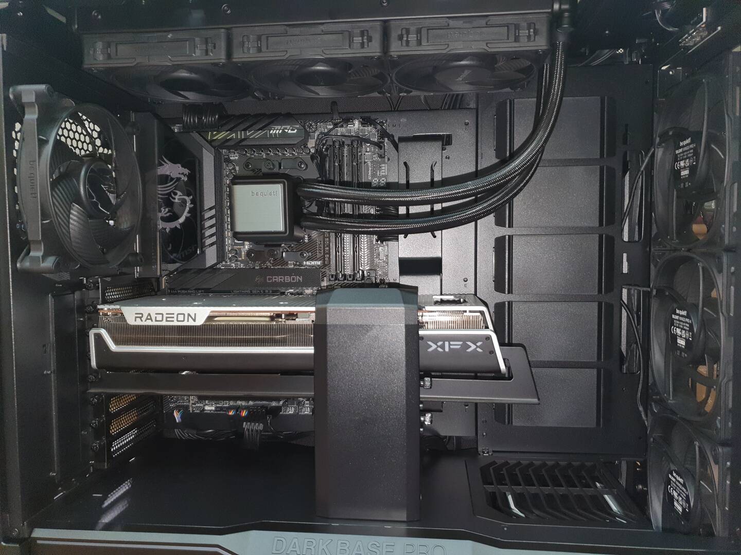

Dann kann die Grafikkarte auch schon ins Gehäuse. Die HDDs noch in die Käfige vor dem Netzteil und dann alles verkabeln. Die mitgelieferte Stütze für die Grafikkarte, in der auch die Kabel Platz finden, gefällt mir sehr gut.
20241219 195509

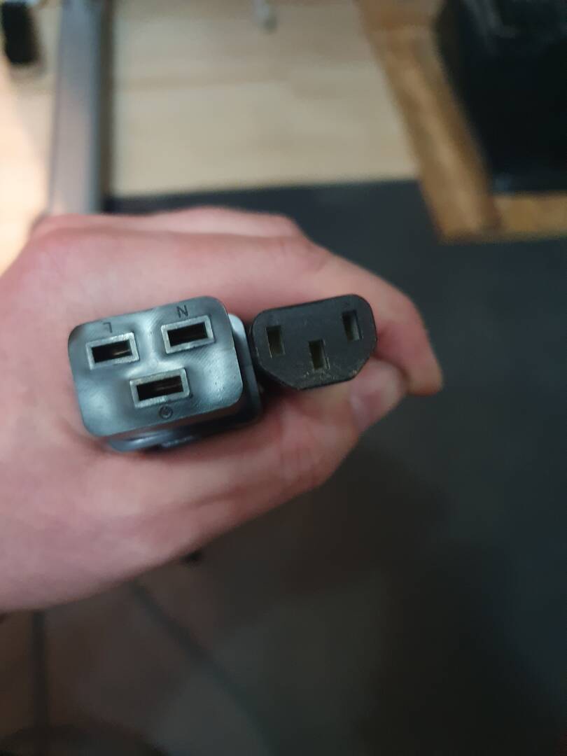

Bei dem Kabel für das neue Netzteil überlegt man tatsächlich, ob man das Ding beim Stromanbieter anmelden muss... :/
20241219 200342
Nachtrag:

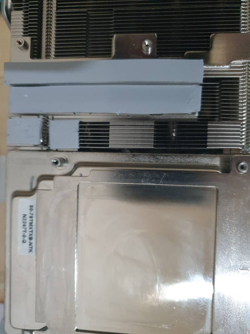

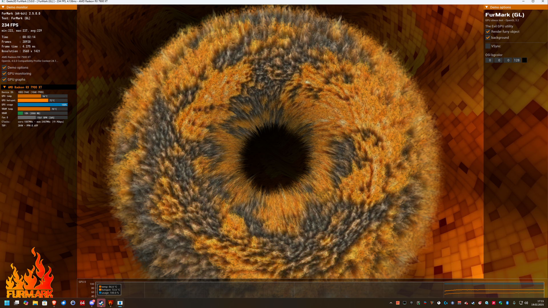

Da die Temperaturen der Grafikkarte (VRAM) nicht zufriedenstellend waren, musste ich leider noch einmal ran. Mit dem ersten Tausch von Wärmeleitpaste und Wärmeleitpads in der Grafikkarte waren GPU und GPU-Hotspot schon deutlich niedriger als mit der werkseitigen Pampe. Leider ging der VRAM unter Last über 90° C, was mir deutlich zu hoch war. Also doch mal investiert und die Thermal Grizzly Putty Advance Wärmeleitknete bestellt. Zugegeben, mit ca. 30 Euro pro 30g, die teuerste Knete, die ich je in der Hand hielt, aber es scheint sich rentiert zu haben.
2025 02 19 17 20 37
2025 02 19 17 15 35
